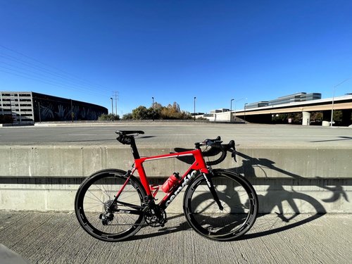

anarresti Опубликовано 27 ноября, 2020 Автор Поделиться Опубликовано 27 ноября, 2020 (изменено) Временно вел на МТБ педалях ? За время карантина хожу в обуви мало, нога стала еще больше походить на ласты и шоссейные туфли стали жать. Взял в магазине более-менее подходящие МТБ туфли. Даром что у меня запасных педалей хватает, чтобы оба велосипеда сделать на SPD или на SDP-SL ? Думал заказать штук 5 пар туфель онлайн чтобы померять-попробовать и вернуть какие не подойдут. Но потом передумал — МТБ туфли норм, мне шоссейные туфли не горят и под зиму вообще пофиг. Если весной ритейл оживет, схожу по магазам, померяю. Если не оживет, то может и закажу штук 5 онлайн. Изменено 27 ноября, 2020 пользователем anarresti Цитата Ссылка на комментарий Поделиться на другие сайты Поделиться
