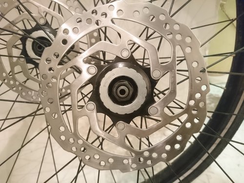

tild Опубликовано 11 октября, 2017 Поделиться Опубликовано 11 октября, 2017 Чем открутить такой диск? Пишут, что должно сниматься съемником кассеты, но он не подходит... 1 Цитата Ссылка на комментарий Поделиться на другие сайты Поделиться
