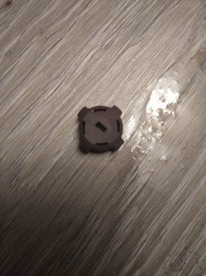

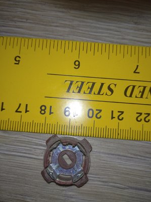

Потерял внешнюю крутилку с тормоза avid bb7. Может кто видел где подобное можно купить?IMG_20210215_193954.thumb.jpg.a25440e6b163da8ebb58e039d20d8ed5.jpg
пластиковая?  )
1 час назад, FAZer сказал:
пластиковая?  )
Да. Самое смешное, что без неё колодка откручивается произвольно:блокировка регулировочного винта осуществляется этой вот крышкой. Лично у меня это стало последней каплей, после чего я положил на механику толстый насос.
3 часа назад, krazymouse сказал:
жвачкой залепить пробовал?)
27 минут назад, yar сказал:
Я пока петлю из проволоки сделал, но как вариант термоклей
попроси кого-нибудь напечатать.
металл можно самому отстучать, там не литье.
кстати.
сделать металлическую часть. далее суперклей+сода и доработать напильником. вполне себе жизнеспособно должно быть
2 часа назад, yar сказал:
С другой стороны металлическая вставка, которой держится в корпусеIMG_20210215_194048_1.thumb.jpg.7d4e8a463545b910fbfe0f370b0b31cc.jpg
Такую вещь можно вырезать дремелем из старого ненужного алюминевого радиатора - я себе крепёж велофары так сделал из сантехнического хомута . Или можно напечатать на 3-Д принтере

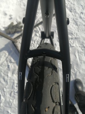

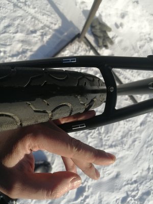

Нужно экспертное мнение. Дабы развеять сомнения.
Вводные:
26 рама.
Фото с колесом 26×1.95дюйма - зазор миллиметров 8. (поставил для примерки)
Основное направление сухие грунты + песок. ПВД
Хочу безкамерно воткнуть Continental Race King II Performance, 26x2,0 дюйма и полноразмерное крыло (болты крепления потайные)
https://www.bike24.com/p2278409.html
Лёгкий райдер 47кг (слики его не держат)
IMG_20210204_143725.thumb.jpg.610151b0ef941aeaccd0c07af1e335be.jpgIMG_20210204_143543.thumb.jpg.53e5188441d4abd10d5cc39eabd835dc.jpg

Я бы начал с примерки крыла с этой покрышкой. А то на фото до верхней перемычки как-то совсем нет запаса под крыло.
PS: Я нипеля и герметик этой марки купил, т. к. были по акции дешевле всего.
Изменено пользователем tild
48 минут назад, tild сказал:
Эта покрышка с крылом нормально. Там до перемычки места больше чем до пера.
9 минут назад, PegasMiRON сказал:
Я бы на твоём месте первой  частью вопроса не  заморачивался  бы,  какая разница 1.95  или 2.0. Если первая входит со свистом и крылом,  то почему 2.0 не должна нормально встать.  Тем более покрышки этого производителя маломерят до неприличия,  я их например никогда и не рассматривал для покупки.
Меня пугает вторая часть вопроса,  а точнее  как я понимаю попытка  сделать бескамерку из частей не предназначенных для нее.  Мой  тебе совет,  оставь эту затею в зародыше,  или покупай предназначенные для бескамерного использования компоненты,  а так  хапнешь горя с колхозом.

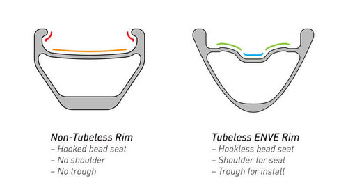

На дружелюбность бескамерки в гораздо большей степени влияет обод, нежели покрышка (нужен правильный внутренний профиль обода).
На небескамерный обод тоже при желании можно поставить бескамерку и вполне себе ездить, но если сильно проколешься (так, что герметик не сможет заделать дырку), то придётся без вариантов ставить камеру, т.к. покрышка наверняка разбортуется и в полевых условиях ты её уже не сможешь усадить.
На бескамерном ободе почти наверняка покрышка останется забортованной на ободе, и нужно будет просто подлить герметика (если конечно он с собой есть ?) или вставить жгутик.
Рейс кинги норм, но надо брать версию "ProTection" (с толстыми боковинами).
