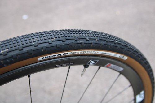

hoomer Опубликовано 18 сентября, 2019 Поделиться Опубликовано 18 сентября, 2019 Не перестану повторять, что лучше и выгоднее Panaracer Gravelking SK ещё резины для 700с (гравийников, кроссеров) не придумано) Не знаю сколько в США стоят, но для РФ 32 евро и получаешь универсальную и накатистую покрышку, хоть для асфальта, хоть для грязи и песка. Которая идеально бортуется под бескамерку и не травит, в отличие кстати от WTB. Обладает высокой износостойкостью и прочностью. За 2 года активного использования выглядят как новые, пробивал только 1 раз перед, герметик залил дырочку за пару секунд. И оптимальный вес моих размеров-фаворитов: approx. 440 gram (38x622) approx. 490 gram (43x622) И дизайн бомба - есть полностью черные, с коричневой боковиной и даже целая палитра цветастых. И ещё - Made in Japan. Показать контент 2 Цитата Ссылка на комментарий Поделиться на другие сайты Поделиться
PegasMiRON Опубликовано 18 сентября, 2019 Поделиться Опубликовано 18 сентября, 2019 (изменено) В 18.09.2019 в 04:05, hoomer сказал: Не перестану повторять, что лучше и выгоднее Panaracer Gravelking SK ещё резины для 700с (гравийников, кроссеров) не придумано) Не знаю сколько в США стоят, но для РФ 32 евро и получаешь универсальную и накатистую покрышку, хоть для асфальта, хоть для грязи и песка. Которая идеально бортуется под бескамерку и не травит, в отличие кстати от WTB. Обладает высокой износостойкостью и прочностью. За 2 года активного использования выглядят как новые, пробивал только 1 раз перед, герметик залил дырочку за пару секунд. И оптимальный вес моих размеров-фаворитов: approx. 440 gram (38x622) approx. 490 gram (43x622) И дизайн бомба - есть полностью черные, с коричневой боковиной и даже целая палитра цветастых. И ещё - Made in Japan. Показать контент Показать 25 эвро на БК по акции. Кузявые покры, но широких в продаже не там нет, и в чайнике нет. Так что ждём до поры. 43мм желаю. А пока на удачу заказал, за тышу 2,1 дюйм влезет не влезет? И ежели влезет, то как влезет: с маленьким зазором или с волосяным - не знаю. Тк у меня гибрид. Раскачная до 54мм, 24 камера напяленая на 28 обод рисует нормальные шансы. Всё входит и крутится и зазоры вроде есть. Но когда к маусу ездил то он покры а 1,9 дюйма брать советовал. Правда их опять же хрен найдёшь! https://www.chainreactioncycles.com/mobile/ru/ru/покрышка-se-bikes-speedster-bmx/rp-prod167003 Изменено 18 сентября, 2019 пользователем PegasMiRON Цитата Ссылка на комментарий Поделиться на другие сайты Поделиться

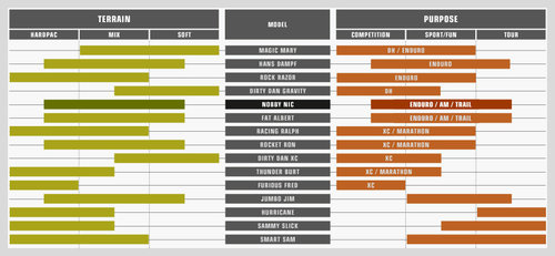

DeCru Опубликовано 18 сентября, 2019 Поделиться Опубликовано 18 сентября, 2019 В 17.09.2019 в 21:06, anarresti сказал: А скажите как вы выбираете шины для МТБ? Я не то чтобы прям планирую менять шины "просто так", скорее хочу разобраться как вообще подходить к вопросу и как вы выбираете, скажем под Омские реалии и как вы балансируете между накатом по асфальту/накату по грунтовке/держак на сыпучих (а такие есть в Омске?)/грязью. Если вы не ездите зимой, то у вас один универсальный набор или вы меняете под ситуацию (асфальт+грунт одно; грязь+глина другое), перебортовываете шины если у вас разные наборы или собираете колеса? Показать Перед покра на сцепление, задняя на накат. Если ты не будешь катать по жиденькому, то остаются варианты только сухих грунтов, они могут быть смешанные, твердые (обычный укатанный грунт, большие куски бетона, каменные плиты), сыпучие (мелкие камни, щебень и песок, но с песком не все так однозначно) и моя любимое сыпуха поверх твердого (когда укатанный грунт или каменные плиты покрыты пылью, мелкими камнями, листочками). На примере швальбы давай посмотрим НобиНик это универсальная покрышка для гор, не самая быстрая не самая накатистая, но все делает неплохо, бодрый середнячек, берем ее за точку отсчета. Дальше есть три варианта развития событий, Rock Razor, Magic Mary и Dirty Dan. RR накатистый, подходит для твердого сухого, на сыпухе плывет, на мокром плывет. MM наката нет но уровень сцепления на всех типах грунта космический, на сыпухе сверхкосмический, в жиденькое тоже может, но забивается. DD наката вообще нет, высокие и редкие шипы, чтоб глубоко зарываться в грунт и не забиваться, покрыха чисто для жиденького, так что ее мы опускаем. В кросскантри покрышках абсолютно та же история, с поправкой на каркас покрыхи, накат и высоту шипов. Если по простому все покрыхи легче, быстрее и высота шипов меньше. РокетРон становится аналогом НобиНика. Был РокРейзор стал ТандерБерт Была Машка стал Racing Ray И вот ты выбираешь что тебе от жизни нужно. Берешь универсальное как точку отсчета, а дальше уже думаешь. Хочется больше контроля в повороте на сыпухе, ставишь на переднее более зубастую. Хочется быстрее ехать, ставишь на заднее больше накат. А если на переднее ставишь лысый полуслик также как и назад, и при этом не занимаешься выживанием во время катания, то значит ты неправильно выбрал покрышки и впринципе зад можно еще более лысым взять чем перед. Плюс еще можно сплясать от максимальной ширины покрышки и ставить перед чуть шире, например перед 2.5 зад 2.35, либо перед 2.35 зад 2.25, и тупо за счет ширины добавить сцепления, не особо потеряв в накате. Есть еще момент, на МТБ хардтейле можно переднюю покрыху брать в более легком каркасе, потому что есть амортизирующая вилка. На ригидке такая история не прокатит. 4 Цитата Ссылка на комментарий Поделиться на другие сайты Поделиться
ivanzoid Опубликовано 18 сентября, 2019 Поделиться Опубликовано 18 сентября, 2019 В 17.09.2019 в 21:06, anarresti сказал: А скажите как вы выбираете шины для МТБ? Показать Тут всё проста! Если для гонок: если для Омска, марафоны: перед/зад какой-нибудь полуслик или около того, в исполнении «LiteSkin» (с тонкой боковиной) — потому что порезать боковину у нас особо негде, зато неплохой выигрыш по весу. Отступление: у многих производителей похожие линейки, всегда есть какая-нибудь более накатистая резина, и какая-нибудь более цепкая. Например, у Schwalbe это: Thunder Burt/Rocket Ron, Continental: Race King/X-King, Vittoria: Mezcal/Barzo, Maxxis: тут я не уверен, наверно Ikon, Ardent Race / Ardent. В этом пункте нас интересуют более накатистые, т.е. например Continental Race King. Омск, XCO: что-нибудь позлее на перед/зад, или только перед. Например Rocket Ron/Rocket Ron, или Rocket Ron/Race King. Тоже LiteSkin. не Омск, где присутствуют острые камни: всё тоже самое что и предыдущих двух пунктах, только берём SnakeSkin версию (с толстой боковиной). Если для покатушек, по Омску: что-нибудь накатистое, SnakeSkin (т.к. долговечнее и лучше держит герметик, а вес тут уже не так важен). Кстати, по моим наблюдениям, в Омске среди как гонщиков, так и покатушечников крайне популярен Race King. 1 Цитата Ссылка на комментарий Поделиться на другие сайты Поделиться
anarresti Опубликовано 18 сентября, 2019 Поделиться Опубликовано 18 сентября, 2019 В 18.09.2019 в 04:05, hoomer сказал: Не перестану повторять, что лучше и выгоднее Panaracer Gravelking SK ещё резины для 700с (гравийников, кроссеров) не придумано) Показать О. Я почему то думал что у тебя простой Гравелкинг. Да, про SK слышал прям много хороших отзывов, особенно в 35мм-38мм. У нас он стоит $50-$55. Цитата Ссылка на комментарий Поделиться на другие сайты Поделиться

probox36 Опубликовано 20 сентября, 2019 Поделиться Опубликовано 20 сентября, 2019 В 18.09.2019 в 06:17, DeCru сказал: В кросскантри покрышках абсолютно та же история, с поправкой на каркас покрыхи, накат и высоту шипов. Если по простому все покрыхи легче, быстрее и высота шипов меньше. РокетРон становится аналогом НобиНика. Был РокРейзор стал ТандерБерт Была Машка стал Racing Ray Показать Растолкуйте кто-нибудь, откуда такая дикая разница в весе между кк и не-кк покрышками? Предыдущий сезон катал на хуриках, но характер катания сильно изменился и сцепления стало не хватать - воткнул вперёд более или менее зубастый сток. Вскоре оказалось что низкие давления это здорово, только вот задний хурик этого не знает. К тому же узковат да лысоват - начал сталкиваться с тем, что передаточного числа в горку хватает, а вот сцепления - нет. Назад мне сильно приглянулся смарт сэм (2,1/2,25), а вот что вперед - не понятно. Но захотелось чего-то широкого и умеренно зубастого. Сначала глянул РоРо, затем нобби ник и маленько офигел от 200 граммовой разницы в весе в одинаковых размерностях. Снял с полки вторую стоковую покрышку (честные 27,5*2,1), взвесил, получил 810 г. Думаю. Ну и что в моём случае посоветуете: покрышка будет видеть всё от асфальта до песка и говен, преимущественно грунт во всех его проявлениях. Цитата Ссылка на комментарий Поделиться на другие сайты Поделиться
Дарт Вейдер Опубликовано 20 сентября, 2019 Поделиться Опубликовано 20 сентября, 2019 В 20.09.2019 в 10:29, probox36 сказал: смарт сэм.. ...от асфальта до песка и говен, преимущественно грунт во всех его проявлениях. Показать имхо, "смарт сэм" одна из самых универсальных покрых, для нашей местности. и на зад, и на перед. Цитата Ссылка на комментарий Поделиться на другие сайты Поделиться
FAZer Опубликовано 20 сентября, 2019 Поделиться Опубликовано 20 сентября, 2019 (изменено) В 20.09.2019 в 10:29, probox36 сказал: Но захотелось чего-то широкого и умеренно зубастого. Сначала глянул РоРо, затем нобби ник и маленько офигел от 200 граммовой разницы в весе в одинаковых размерностях. Показать СЭм отличне покра если асфальт превалирует, у него сплошная толстая дорожка по центру. РоРо + РаРа тож будет норм ) У Нобиков возможно каркас другой был, раз 200грамм набежало ) 27.5*2.25 в лайтскине весят 490 и 600грамм соответсвенно Изменено 20 сентября, 2019 пользователем FAZer 1 Цитата Ссылка на комментарий Поделиться на другие сайты Поделиться
DeCru Опубликовано 20 сентября, 2019 Поделиться Опубликовано 20 сентября, 2019 В 20.09.2019 в 10:29, probox36 сказал: Растолкуйте кто-нибудь, откуда такая дикая разница в весе между кк и не-кк покрышками? Показать Все дело в плетении корда, плотности и толщине нитей, количестве слоев, а так же армировании боковин. Ну и естессно фолдинговые покрышки легче чем проволока. Вот и разница в весе :) Цитата Ссылка на комментарий Поделиться на другие сайты Поделиться
