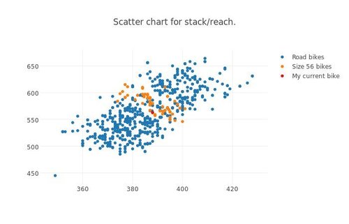

anarresti Опубликовано 24 декабря, 2018 Автор Поделиться Опубликовано 24 декабря, 2018 (изменено) В 18.12.2018 в 22:50, anarresti сказал: Мне нравится геометрия Фуджи Рубэ Я провел достаточно серьезное исследование геометрий основных производителей велосипедов ? Чтобы не утомлять цифрами, вот график всех геометрий. Оранжевым выделены 56см рамы, красным — Фуджи Рубэ. По графику — право-вниз более гоночные, влево-вверх — более эндуранс (при прочих равных). Сервело Эс 3 по геометрии почти совпадает с Фуджи Рубэ. Несколько миллиметров тут и там, но они складываются в итоге примерно в 10мм по рулю при фиксированной позиции заднего колеса. С учетом того, что угол подседела в точности такой же и подседел на обеих велосипедах без оффсета, то настроить такую же позицию седла не проблема. Но рулевые отличаются по углу, по вертикальной и горизонтальной позиции. Плюс у Сервело рулевая чуть подрезана. Оранжевая линия — точка крепления выноса Рубэ, голубая — точка крепления Эс 3. Но. У Сервело ББ ниже относительно колес, так что вся позиция смещается чуть вниз ? По плану, выбор выноса будет где-то ближе к завершению проекта ? Пока не совсем уверен, хочу ли я сделать фит и по нему выбирать седло и вынос, или просто максимально близко воспроизвести текущую позицию. Пока отложил это решение на потом. Изменено 24 декабря, 2018 пользователем anarresti 2 Цитата Ссылка на комментарий Поделиться на другие сайты Поделиться
FAZer Опубликовано 25 декабря, 2018 Поделиться Опубликовано 25 декабря, 2018 Лудше расскажи как харвестировал данные для графика ) Цитата Ссылка на комментарий Поделиться на другие сайты Поделиться
anarresti Опубликовано 25 декабря, 2018 Автор Поделиться Опубликовано 25 декабря, 2018 (изменено) Хехе. Руками ? У каждого производителя своя таблица геометрии, местами одни и те же измерения по разному называются. Местами они вообще без названий (привет, Бьянки), местами разметка через Ж (Трек к примеру), местами вообще картинкой на дата-шите пдф (Джаент). С учетом разового сбора, не было смысла заморачиваться на автоматизацию. Иногда (Ридли, Каньон) проще было скопипастить с сайта "по кривом" и потом скриптом причесать. Мне не горело по времени и терпения у меня хватает, нужно просто заранее список составить, чтобы было видно прогресс ? Ну и потом просто по всем данным прогнал скриптом, чтобы он мне нашел геометрию, в определенном диапазоне от Фуджи. Я вообще все это планировал к концу 2017, но жизнь внесла свои коррективы. В 2018 просто расчехлил данные, сравнил с парой обновленнных моделей и новых производителей (уже без добавления в БД) и все ? Сейчас есть сайт для сравнения геометрий велов https://geometrygeeks.bike но там данные не всегда аккуратны ? Изменено 25 декабря, 2018 пользователем anarresti 3 1 Цитата Ссылка на комментарий Поделиться на другие сайты Поделиться

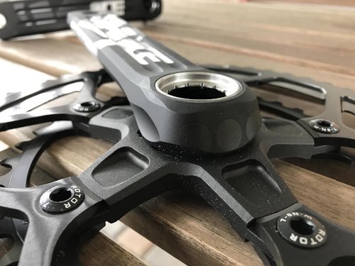

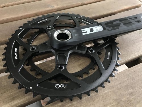

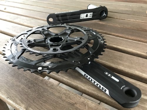

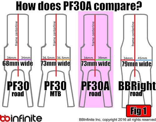

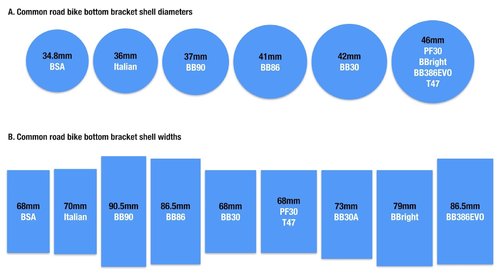

anarresti Опубликовано 12 января, 2019 Автор Поделиться Опубликовано 12 января, 2019 (изменено) По мере подхода запчастей буду рассказывать о выборе компонент. Сегодня — система и шатуны Rotor 3D+ Устраиваетесь поудобнее, запасайтесь попкорном, потому что выбор системы для любого Сервело это боль и страдания. Есть пресс-фит ББ86 (у меня на Фуджи такой), есть ББ30 (Каннондейл и т.д.), а есть ББрайт (BBright) — выдумка Сервело. Они называют это "стандартом", но на самом деле никто кроме Сервело этим "стандартом" не пользуется. Причем, елки-палки, это асимметричный дизайн (Каннондейл с ББ30а — тебе тоже луч… привета). Т.е. если посмотреть по оси велосипеда, то на ведущей стороне 39мм, а на неведущей — 45мм. Я вот в упор не понимаю как такое блин могло дойти до производства. Ну ок, было ББ30 и Сервело сильно хотелось больше ширины чтобы, ну не знаю, сделать неведущее перо более толстым. Фигакс, давайте слева 11мм добавим! ? Если посмотреть размеры вариантов ББ, то видно, что в ББрайт раму можно запихать ББ386ево либо ББ86, но нужны соответствующие ББ. Раньше Сервело ставили из коробки симметричный ББ от Ротора, и систему Ротор 3Д+ или 3Д30. Чтобы запихнуть систему в ассимметричную раму, но Ротор извернулся: они сделали набор проставок. Если ты ставишь Ротор в ББ30 (симметричный), то проставки нужно ставить с двух сторон. Если ставишь Ротор в ББрайт (асимметричный) то ставишь проставку с одной стороны. У FSA есть BB386evo системы, и чтобы поставить их в ББрайт нужно другие проставки, не совместимые с роторвскими. ? Еще есть вариант асимметричных ББ, совместимых с ББ86 и дающих GPX или Шимано Холотек. В общем, очень весело. К чему это я. Суммируя: - жопа с совместимостью ББ в рамах - ББ Ротор уже запихнут в раму Так что оставалось искать систему Ротор. Как назло, Ротор как раз перестал выпускать 3Д+/3Д30 и стал выпускать новый модульный Алду, у которого совместимость с ББрайт не задокументирована, но по идее должно быть тоже самое как и у 3Д+. Только стоит Алду как Дюра-Эйс. И проставки другие, отдельные, с надписью Ротор. ? Посмотрел я варианты, и определился не дергаться насчет Алду и искать 3Д+ или 3Д30. Ротор известен своими овалами. Я решил эксперименты с фитом и овалами отложить и сфокусироваться для начала на "сделать велосипед по фиту и основным параметрам близкий к чему я привык". На самом деле это решение оказалось важным, потому что позволило определиться с принципом подбора контактных точек ? В итоге на ибее нашел два лота: новый Ротор 3Д30 50/34 из Франции, другой Ротор 3Д+ 52/36 из США, оба за $200. Был еще один лот из США от продавца вела: новая система+паук (т.е. без звездочек) 3Д+, но я чего-то не решился и проморгал его, лот ушел. Потом пока раздумывал, брать старшую модель 3Д+ с 52/36 или младшую 3Д30 50/34 (мне чуть больше вес младшей был пофиг и 50/34 как раз мне нормас было), лот из Франции сняли. В итоге чтобы не остаться вообще ни с чем, взял 3Д+ 52/36. В общем, пришла посылка, там этих гребаных проставок нет! Вот жеж оглоблю вам в дышло. Написал продавану, продаван сделал лицо кирпичем и отнекивается. Нашел эти долбанные проставки на байк24. Стоят 5 евро, доставка 25 евро. ? Отправляют сразу, доставка две недели. Нашел еще у одних, цена 20 баксов, в наличии нет, под заказ две недели (жена шутит, что они заказывают в байк24 и потом тебе пересылают ?). Пофиг, заказал на байк24, жду. Немного дергаюсь насчет 52/36, нужно будет опробовать в деле. С другой стороны, я сзади в любом случае буду ставить 11-32 и самая легкая передача 36-32 это где-то между 34-28 (стандартно на Фуджи) и 34-32 (после того как я поставил там дерейлер с длинной лапкой), может и хватит… Если не хватит, то заменю на 50/34, по идее не сильно геморрно должно быть, даром что 110 BCD 5-руких звезд на рынке валом (Rotor, Praxis, SRAM, Absolute black, и т.д.) Теперь непосредственно сама система, паук и шатуны. Меня до покупки мучал вопрос: Ротор рекламирует свои шатуны, что они их вдоль просверливают. Как они внутри то сверлят? Оказалось, что с торца видно алю-заглушки от высверловки ? Ну и CNC они делают четко — куча каких-то хитрых поверхностей где шатуны с осью сопрягаются, линии все очень резкие и острые. В плане индустриального дизайна прикольная вещица. Rotor 3D+ 52/36 NoQ С торца заглушки от трех отверстий высверленных вдоль шатуна. Большая звезда активно обработана на CNC-станке, весьма прикольно смотрится. Изменено 12 января, 2019 пользователем anarresti 5 3 Цитата Ссылка на комментарий Поделиться на другие сайты Поделиться

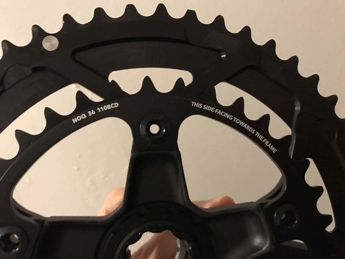

Енотовод Опубликовано 12 января, 2019 Поделиться Опубликовано 12 января, 2019 Очень интересно, пиши еще! А маленькая звезда не задом наперёд стоит? Цитата Ссылка на комментарий Поделиться на другие сайты Поделиться
anarresti Опубликовано 12 января, 2019 Автор Поделиться Опубликовано 12 января, 2019 19 минут назад, Енотовод сказал: А маленькая звезда не задом наперёд стоит? Норм. Все по фэн-шую. 2 Цитата Ссылка на комментарий Поделиться на другие сайты Поделиться
Енотовод Опубликовано 12 января, 2019 Поделиться Опубликовано 12 января, 2019 Ха, специально даже напечатали)))) Просто обычно на маленькой звезде надписи смотрят наружу. Я думаю, потому, собственно, и написали, как её ставить правильно :) Цитата Ссылка на комментарий Поделиться на другие сайты Поделиться
