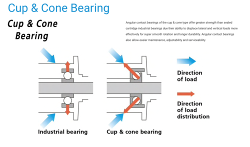

ivanzoid Опубликовано 15 апреля, 2020 Поделиться Опубликовано 15 апреля, 2020 21 минуту назад, Енотовод сказал: Shimano не ставит промы даже в педальки XTR. Может, в этом смысла нет? Кажется шимано вообще никуда не ставит промы в свои изделия по каким-то своим религиозным причинам) Вот как это они обосновывают: https://bike.shimano.com/en-EU/technologies/component/details/cup-cone-bearing.html 1 Цитата Ссылка на комментарий Поделиться на другие сайты Поделиться

VovanSSS Опубликовано 15 апреля, 2020 Поделиться Опубликовано 15 апреля, 2020 51 минуту назад, ivanzoid сказал: Кажется шимано вообще никуда не ставит промы в свои изделия по каким-то своим религиозным причинам) Вот как это они обосновывают: https://bike.shimano.com/en-EU/technologies/component/details/cup-cone-bearing.html обычные радиальные подшипники не предназначены для боковых нагрузок, это их ломает. Для боковых нагрузок есть радиально-упорные подшипники в тч промы. Цитата Ссылка на комментарий Поделиться на другие сайты Поделиться
Енотовод Опубликовано 15 апреля, 2020 Поделиться Опубликовано 15 апреля, 2020 (изменено) 3 часа назад, Люцифер сказал: потому что у пром подшипников меньше коэффициент трения качения. Но что-то мне подсказывает что это битва мышей и лягушек- Так этот параметр определяются в первую очередь количеством смазки, а уже потом - качеством поверхностей и материалом деталей. Основные достоинства промов заключаются в том, что они как правило неплохо защищены, сохраняют свои характеристики без обслуживания намного дольше, чем насыпь, за редким исключением имеют стандартные размеры и более широко доступны. 3 часа назад, ivanzoid сказал: Кажется шимано вообще никуда не ставит промы в свои изделия по каким-то своим религиозным причинам) Вот как это они обосновывают: https://bike.shimano.com/en-EU/technologies/component/details/cup-cone-bearing.html Не, ну они вообще наглые парни ? Изображенное на второй картинке запросто может быть и промом. Изменено 15 апреля, 2020 пользователем Енотовод 1 Цитата Ссылка на комментарий Поделиться на другие сайты Поделиться
