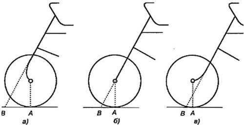

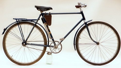

PegasMiRON Опубликовано 7 февраля, 2021 Поделиться Опубликовано 7 февраля, 2021 (изменено) Вопрос - теоретический. Велосипед "прогресс" с гнутыми ногами вилки. Вводные Нравятся очень вилки старых дорожных велосипедов. Такие изящно изогнутые с тонкими длинными перьями. Плюс таких втлок неплохая амортизация. Минусы меньшая жёсткость. И необходимый острый угол рулевой колонки. Иначе будет отрицательный след. По идее такие вилки должны хорошо подходить для туризма если. 1 - усилить дропауты и жёстче связать их. дабы вилку не скручивало. 2 - установить дисковый тормоз (затяжной спуск на груженом байке и езда по песку грязи) 3 - разобраться с пердними багажниками ибо, как мне кажется, передняя консоль будет заваливатся при остром угле рулевой сильнее. Те - либо фляги либо гермы со смещением к велосипедисту + ограничение размеров нарульки. Таки вопрос сейчас рамы с подобными вилками встречаются? Или вилки отдельно. Или нужно искать в ретро и кастоме (ретро не нравится дюймоывой рулевой, кастом ценой) Интересуюсь на перспективу. Изменено 8 февраля, 2021 пользователем PegasMiRON Цитата Ссылка на комментарий Поделиться на другие сайты Поделиться
Andruuusha Опубликовано 8 февраля, 2021 Поделиться Опубликовано 8 февраля, 2021 Они варёные, кроме корон вилок, нет узлов под пайку, как в "Прогрессе", зато сталь хромомолибденовая (в двух последних - точно), и вилку под втулки 100 мм OLD не надо разгибать. И база у всех меньше, чем у "прогресса", но, ведь, вам и надо "пожёстче". А "прогресс", может, реставраторам? Как минимум, одного реставратора в городе встречал. 1 Цитата Ссылка на комментарий Поделиться на другие сайты Поделиться
Енотовод Опубликовано 8 февраля, 2021 Поделиться Опубликовано 8 февраля, 2021 @PegasMiRON Почитай вот это, по-моему, неплохо написано: https://www.cyclingabout.com/understanding-bicycle-frame-geometry/ Ты правильно всё понимаешь - такой вилке нужна острая рулевая. В идеале покупать её в составе хорошего фреймсета, чтобы потом не жалеть. 1 Цитата Ссылка на комментарий Поделиться на другие сайты Поделиться

PegasMiRON Опубликовано 8 февраля, 2021 Поделиться Опубликовано 8 февраля, 2021 (изменено) 3 часа назад, Енотовод сказал: @PegasMiRON правильно всё понимаешь - такой вилке нужна острая рулевая. В идеале покупать её в составе хорошего фреймсета, чтобы потом не жалеть. Спасибо. Рассуждения по пройденному материалу ? Спойлер Если в обычную (скажем 26 мтб) раму воткнуть 29 вилку. Или просто вилку с большим ходом. Мы 1.Сделаем велосипед устойчевее и ватнее в рулежке. За счёт уменьшения угла рулевой. 2 поднмим центр тяжести и клиренс за счёт высокой каретки. 3. Сделаем посадку более ситибайковой, а педаляж менее эффективным за счёт смещения вперёд педального узла. 4.начнем цеплять ногами сумки на багажнике. Изменено 8 февраля, 2021 пользователем PegasMiRON Цитата Ссылка на комментарий Поделиться на другие сайты Поделиться
